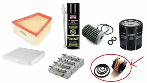

Il mio (nuovo) meccanico, che dovrà fare il tagliando, mi chiede dove vada inserito o applicato il filtro piccolo del kit in foto.
Chiedo aiuto ai più esperti, ringrazio fin da ora per le risposte.

Ciao ! il filtro si trova sotto la batteria, ti ho allegato foto.
Può essere però smontato anche da sotto con un ponte con una chiave lunga.
A me hanno fatto cosi.

Ottimo, grazie mille!
Penso che quel filtro non sia mai stato sostituito... :unsure:

Di solito dev'essere fatto ogni 60/80000km

Posso sapere a cosa serve quel filtro? Qualche informazione in più. Grazie.
HO una sensazione che nessuno lo abbia mai sostituito.

Quello è il 2° filtro prima che passa dal primo filtro (quello che si sostituisce ogni anno), tendenzialmente quindi è abbastanza pulito.
Io l'ho cambiato a 80000 km e non era messo malissimo, ma conviene cambiarlo insieme alle guarnizioni.

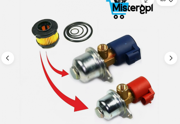

Buongiorno, mi unisco alla discussione e vi chiedo se sia possibile sostituire il filtro elettrovalvola usando il crick o se invece occorra necessariamente il ponte. Anche io devo farlo sostituire dal mio meccanico e volevo evitare di passare "dalla batteria" che, da quanto ho capito, è più macchinoso il procedimento. Grazie

Io i tagliandi li faccio da me e da sotto non sono mai riuscito a sostituirlo, non so come faccia chi ha detto di fare così.
Io l'ho sempre cambiato da sopra, rimuovendo la batteria e il suo cestello con le due centraline (motore e GPL).
Nemmeno così è facile, ma mi sembra l'unico modo :/
