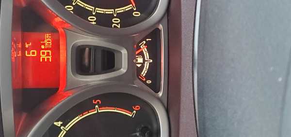

buonasera, riesumo il post sperando qualcuno legga il mio dubbio e che non sia già stata postata questa domanda:
anche a voi la lancetta del carburante scende praticamente subito quando è vicina all'1?
mi spiego meglio, ho la fiesta mk7 2009 1.6 tdci
oggi ho fatto 40 euro di gasolio oltre a quelli che avevo già, la lancett è salita quasi vicina all'1.
mi avvio per andare a lavoro, faccio circa 40km in super strada andando a 80mk/h
il cdb segna 3.8/4.0 l/km .. insomma non ricordo la dicitura esatta
arrivato a lavoro noto che la lancetta è scesa quasi di una tacchetta.
È normale ? o la mia fiesta consuma quanto un 5.0 benzina ?

Non ti basare sulla lancetta, ma fai il conto dei Km facendo dei pieni successivi e calcolando in base ai Km percorsi ed ai litri che hai consumato.
Fai il pieno e resetta il contaKm parziale.
Arriva a riserva e fai di nuovo il pieno.
Dividi i Km segnati dal parziale per i litri che hai appena messo.

magari con 40 euro, o 23 litri (fatto a 1.72) più quei 10/15 litri che avevo già, il cdb avrà pensato fossi quasi al pieno e poi ha iniziato ad assestarsi successivamente, ad oggi è scesa poco sotto alla linea del pieno, quindi di poco rispetto a ieri.
ciò mi fa pensare che inizialmente segna un tot e poi si assesta pian piano, come per l'autonomia segnata sul cdb.
Magari con pieno effettivo, sarebbe durata di più.
In ogni caso monitorerò come mi hai suggerito

È una stima, quindi è imprecisa.
Controlla facendo dei pieni successivi come ti ho detto prima.
Ovviamente è meglio se il pieno lo fai al self, assicurandoti che sia pieno pieno... Se togli la pistola quando stacca la prima volta, manca ancora parecchio per il pieno, perché il gasolio fa schiuma.
