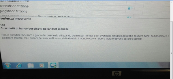

hanno ragione in ford.. i pistoni di ricambio non li danno.. almeno da loro..ma in giro non si trova un granchè.. ci sono delle procedure e delle specifiche da seguire quando si lavora su quel blocco ecco perchè non danno i ricambi e occorre sostituire l'intero blocco completo di manovellismo e pistoni
