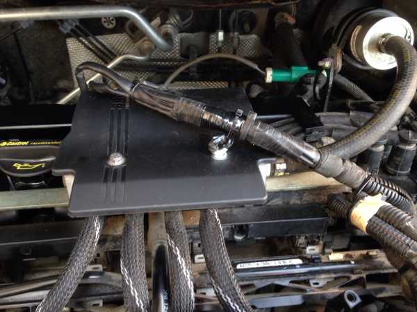

Posto in allegato la modifica dei cavi degli iniettori.

Datemi anche un opinione sul cablaggio degli iniettori che ho spostato.
ho messo sopra al carterino brc un occhiello filettato al posto della vite da 6 ed ho fermato con una fascetta i fili e li ho isolati esternamente con del nastro vulcanizzante per evitare rotture con le vibrazioni.
