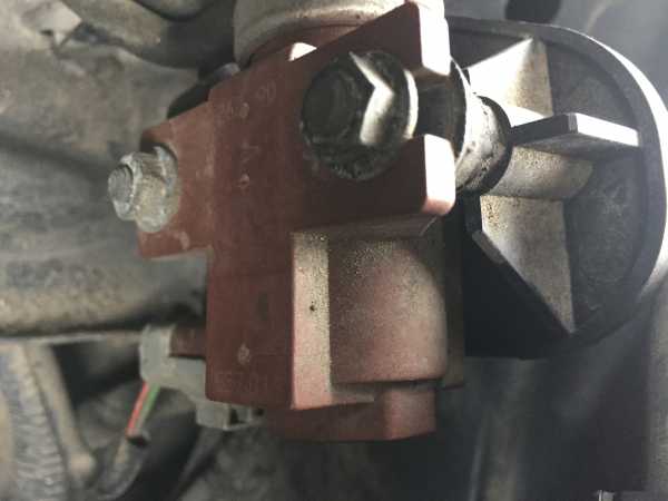

Il mio problema e il seguente, la pompa del liquido tergi spruzza solo dietro senza nessun problema ma quando provo davanti non si sente nemmeno che e in funzione non succede assolutamente nulla qualcuno sa aiutarmi sapete dirmi se le pompe sono due ? Una dietro e un davanti?
Ps: qualcuno sa dirmi che cose quella cosa rossa in foto e a cosa serve?

Le pompe sono 2. Se non si sente è un problema elettrico, quindi o un fusibile saltato, o il connettore staccato o priorio la pompa bruciata

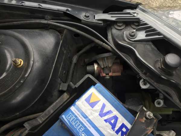

Allora io la vaschetta l ho a sinistra del motore quando spruzzo dietro il motorino lo sento proprio dove ce la vadchetta e poi ho hn altro motorino ( credo sia quello ) a destra del motore con due tubicini attaccati, i fusulibili li ho controllati ieri e sono tutti apposto qui di credo sia proprio il motorino andato faro qualche prova fai da te per individuare meglio il problema grazie
Comunque nel caso in cui sia andata qualcuno mi sa dire un rivenditore online che la vende perche la mia e una pompetta rossa tenuta da due bulloni ma su internet ne vedo di altre mi sapete aiutare

Ho una fiesta mk6 S 2007 1.6 tdci 90cv sapresti dirmi tu se hai il mio modell le pompe sono singole cioe un per dietro e una per davanti e se e se quella che spruzza davanti la hai sulla parte destra del motore di fronte alla batteria insomma

La mia è quella che vedi in foto..eh non ho mai controllato..appena ho un po' di tempo lo faccio..cerca questo codice su internet ( 2S6T-17K624-BA )e guarda se è ciò che cerchi

Intendevo la mia macchina è quella che vedi in foto ;)
