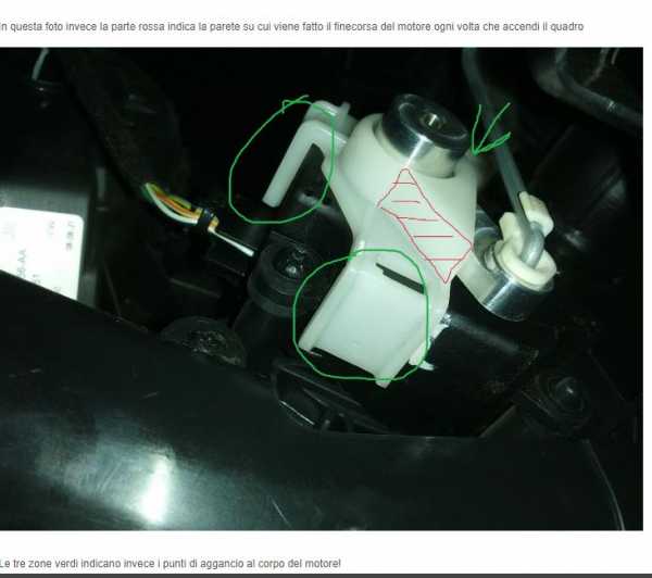

Anche a me si è manifestato questo problema. Ho letto tutta la discussione e grazie a ciò ho capito dov'è il problema, infatti appena accendo l'aria calda sento dei click proprio da lì ma non il classico tonfo che precedeva l'uscita dell'aria calda.
Ora il passo successivo è intervenire per ovviare (non potendo da solo risolvere) il problema.
Vi chiedo: una volta smontata quella scatolina nera tenuta da due viti, cosa devo fare per impostare manulmente aria calda?

ciao a tutti . anche io possiedo una fiesta mk5 e ho gli stessi problemi riscontrati. ora partiamo per gradi per quanto riguarda l'aria calda è comandata da un motorino lato passeggero posto sulla sx in alto dietro la bochetta dell'aria. questo regola il flusso e ha una leva su guida . trovato il problema momentaneamente ho bloccato la leva su tutta aria calda xche altrimenti la leva dopo un po non rimane bloccata e tende a chendere tornando ad aria fredda. per quanto riguarda invece la deviazione dell'aria nelle bocchette la leva con relativo motorino di trova esattamente speculare ma lato guidatore . e il cursore tende a creparsi non permettendo al perno di fare grip con la leva ed azionare il mecanismo. ora ho risolto inserendo del silicone in pasta da 85 showa allinterno della calotta per permettere di grippare ma appena ho un po di tempo smonto tutto e ripregetto le leve al cad .... cosi ce la possiamo stampare o in resina o in pla .

Anch'io mi ritrovo con lo stesso problema del motorino lato passeggero che regola il flusso aria calda/fredda, smontato la levetta che solitamente tende a spaccarsi Risulta intera, ho provato a far funzionare il motorino Fuori sede per vedere i movimenti che faceva, allo girare della manopola temperatura clima, ho Visto che il motorino fa poco movimento e spesso tende a bloccarsi un pochino, non so come risolvere sinceramente, l'unica cosa che potrei fare è provare a cambiare il motorino. :S
Ho notato che succede anche a me la stessa cosa leggendo i commenti degli utenti precedenti, dal freddo passando al caldo dopo non riesce a tornare di nuovo sul freddo, quindi resta caldo fino al prossimo standby , dopodiché al prossimo riavvio impostato su freddo funziona, nel caso decidessi di passare
su caldo dopo non mi è più possibile ritornare sul freddo :dry:
Ford fiesta 1.6 tdci 95 2011
Qualcuno ha qualche soluzione?
