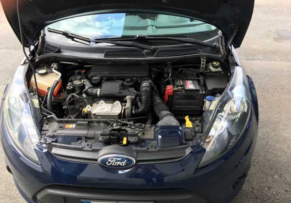

Ciao Ragazzi,
Io ho una fiesta 2010 1.4 tdci e 160.000km e da poco tempo mi sta facendo lo stesso problema all accensione.
Sono andato in Ford e mi hanno cambiato la batteria originale motorcraft da 70
ma il problema persiste.
Ho notato che di prima mattina parte bene, faccio qualche kilometro mi fermo al bar per un caffè e a riaccenderla sembra come se
Stessi mettendo in moto una 126...ma che cavolo puo’ essere?
Consigli??
Fra poco devo affrontare viaggi e non voglio ritrovarmi fermo chissà dove.
Possono essere le candele? Gli iniettori? Filtro gasolio? Boh..non voglio andare a tentativi e prosciugarmi.
