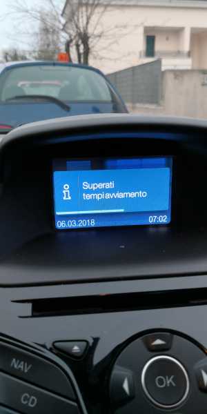

Malfunzionamento valvola EGR 06/03/2018 07:08 #342017
Stamattina non ne voleva saper di partire.. E poi..
Non son riuscito ad andar a lavoro...
