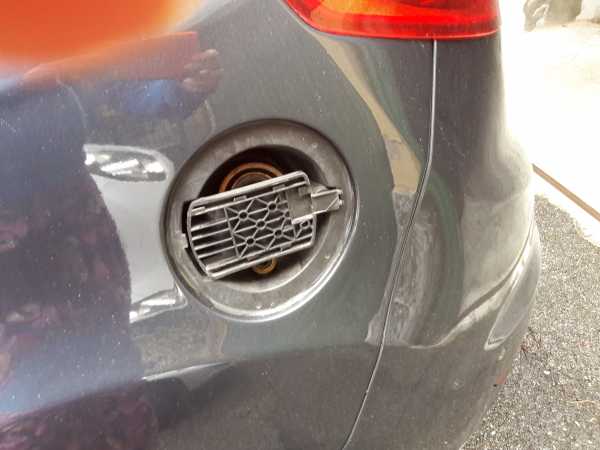

ieri mattina mi sono accorta che o è saltata o mi han rubato la mascherina della benzina :pinch: ... solo la mascherina non lo sportello.
sono andata da un rottamaio ma non aveva il pezzo, qualcuno sa dirmi se è può essere un problema il fatto che rimanga come in foto lo sportello? :dry:
grazie mille :)

se ci piove molto forte sopra potresti avere infiltrazioni nel serbatoio, per il resto è pura estetica.

Grazie mille! Il fattore estetico non mi interessa niente, mi preoccupa il fatto dell'acqua.
Vuol dire che con un acquazzone forte potrebbe entrare acqua?

Mah io ho il diesel e sinceramente non mi fa' impazzire questo sistema, neanche con la mascherina integra; perché l'unica cosa che sigilla è un piattello a molla che poggia su una guarnizione interna al bocchettone, oltretutto ha un bel l'invito per l'acqua. Anche se si ferma lì, appena spingi per fare il pieno, l'acqua scende nel serbatoio. Veramente un sistema del cavolo! Se il tuo è uguale lavando la macchina o in caso di pioggia potrebbe fermarsi e infiltrarsi dell'acqua. La mascherina non elimina del tutto il problema ma sicuramente è un bell'aiuto.

Anche secondo me l'easy fuel, che se non erro è in giro dal 2008 e ha preso piede anche presso altre case automobilistiche, è un po' una mezza cacata, per limitare o risolvere problemi che personalmente non ho mai sofferto (furto di carburante, pompa sbagliata) se ne creano potenzialmente altri come questo, o anche la maggiore vulnerabilità a certi atti vandalici pesanti...
Anche la velocità di rifornimento...si, è comodo e veloce, ma alla fine risparmio un minuto quando faccio il pieno ogni tre settimane...capirai. Comunque,a meno che la guarnizione non ceda, l'acqua non dovrebbe entrare, anche senza sportello...ma il condizionale è d'obbligo. Nel caso di eventuali accumuli mi pare ci sia un piccolo foro collegato ad un tubicino che defluisce a terra...se ci fosse qualche goccia sull'imboccatura proprio prima del rifornimento, basterebbe asciugarla per non portarsela dietro con la pistola.

la vedo come te curz, tra l'altro questo sportellino è un sacco di tempo che dava problemi; sempre su consiglio di un utente del forum ci avevo messo anche della colla però purtroppo è andata diversamente
lunedì mi farò un giro di carrozzieri e speriamo che trovo il pezzo
