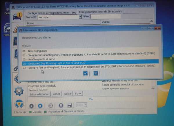

Allora sono riuscito a trovare il parametro relativo alle luci diurne ma cambiandolo non risolvo nulla, nemmeno il fatto che le posizione rimangano accese al massimo con gli anabbaglianti (mentre dovrebbero calare di luminosità). Dove posso cercare? In allegato il parametro che ho modificato.

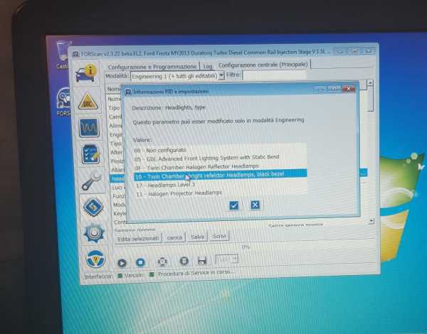

Per coloro che hanno il mio stesso problema ho risolto cambiando il parametro relativo a "headlights, type" impostandolo su "headlamps level 3"
