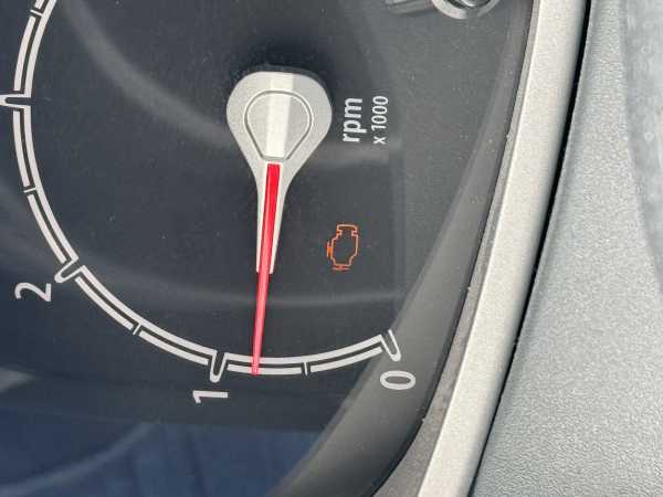

Salve a tutti, ho il seguente problema:
Ford fiesta 2011 titanium 1.4 Diesel. Circa 122000km. Tagliandi regolari e cinghia cambiata intorno ai 100mila.
All’improvviso, dopo un paio di giorni con auto in sosta, accendo e resta illuminata fissa di giallo la spia avaria motore, senza però alcun segnale acustico né messaggi sul display.
Proprio per la mancanza di messaggi sarei tentato dal farne un uso normale e poi passare in officina quando possibile. L’auto peraltro non manifesta alcun comportamento insolito, anche a velocità sostenuta.Il liquidò refrigerante pure è al suo posto, senza cali evidenti.
Sapete se per caso si tratta di un comportamento prestabilito (tipo la spia che si accende ogni anno per i tagliandi) o se, vista l’assenza di sintomi, può esserci qualcosa che posso fare per risolvere da solo?

Ciao,
Se non hai attrezzatura diagnostica, dovrai passare da un meccanico quantomeno per farti leggere il codice di errore.
Quella spia si accende sempre e solo se c'è una qualche avaria al motore o alla sua gestione (quindi sensori e/o centralina), non è un promemoria di tagliandi.

Ho fatto un pieno e riaccendo è scomparsa la spia. :S
