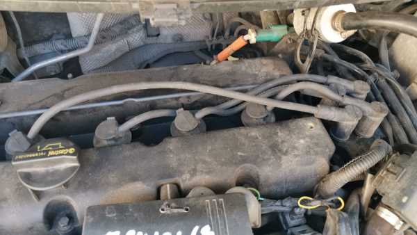

buongiorno a tutti, sentivo anche io i soliti strappi a gpl, sotto consiglio del meccanico abbiamo cambiato candele, cavi e bobina...ora però aprendo il cofano noto questi cavi...è un problema che sembrino così "compatibili"? ...gli strappi continuano ad esserci a giorni alterni
Ciao fai controllare la membrana del riduttore GPL.....
Saluti

Re:Problemi andando a gpl? Trovata la soluzione 20/07/2021 08:13 #360017
Non sapevo neanche che esistesse!! Dato che l'auto ha circa 120000 km potrebbe essere! Grazie :laugh:

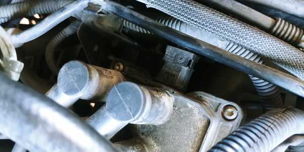

Ciao a tutti, possiedo una Fiesta GPL del 2009,oltre ai soliti vuoti e strappi a GPL (con cui ormai ci convivo) da qualche mese ha cominciato a spegnersi quando è al minimo ma solo nei primi km che è passata a GPL
Leggendo il topic ho visto delle foto per alzare la pressione ma proprio non riesco a trovare questa vite a brugola (anche alzando la macchina)
Volevo anche cambiare il filtro del GPL che si vede appena aperto il cofano...solo che è impossibile d aprire anche con la morsa e rischio solo di rovinarlo...volevo prenderne uno su Amazon,ma da 14 come diametro mentre quello del nostro filtro è 11/10.5,si riuscirebbe dati i tubi in gomma oppure no?
