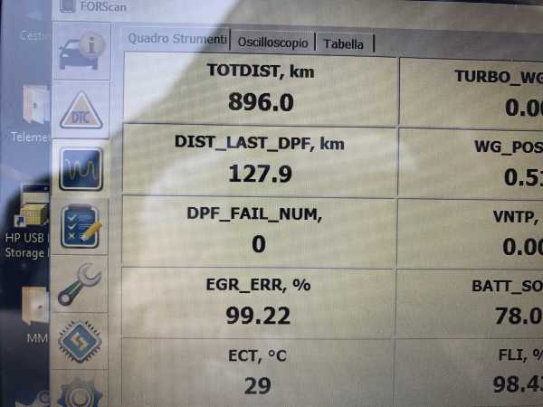

Re:Identificare rigenerazione filtro antiparticolato 03/06/2017 10:43 #333991
Una delle prime modifiche che ho fatto è stata proprio quella di mettere una striscia di 3 led nello specchietto per vedere quando la rigenerazione partiva.
Oggi da forscan ho visto che è stata fatta 127,9km fa ma non ho visto i led accendersi eppure quando premo il tasto dello sbrinamento del lunotto posteriore si accendono.
Hanno cambiato qualcosa in ford o a voi (chi ha messo i led nello specchietto) funziona?

Re:Identificare rigenerazione filtro antiparticolato 03/06/2017 10:47 #333994
Ma perché ci fate tutti questi problemi sulla rigenerazione del dpf?
Re:Identificare rigenerazione filtro antiparticolato 03/06/2017 10:55 #333995
Perché una spia da pochi cent la potevano mettere, perché se non riesce a farla automaticamente dopo un po di volte va in blocco e devi portarla in officina e son dolori sia per l'auto che per il portafoglio.
Si lo so sono tutte menate che persone normali non ci guardano nemmeno, ma essendo cresciuto fra i motori mi da fastidio non sapere cosa sta facendo l'auto ahahah

Re:Identificare rigenerazione filtro antiparticolato 03/06/2017 11:26 #333996
Se non va a termine andrà a termine la volta successiva. Per farla bloccare definitivamente deve essere interrotta più e più volte
