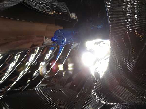

questo è il mio primo messaggio.
Innanzitutto mi presento: sono Marco, ho da fine dicembre '13 una Fiesta Plus 1.4gpl, 5 porte, immatricolata autocarro 4 posti, bianca, con sensori parcheggio e vetri posteriori oscurati.
Per rispondere al quesito dico la mia:
premesso che i fari hanno la parabola sia per l'abbagliante che per l'anabbagliante,
posizioni tutto vetro W5W: ho messo delle Carall con led 5730, colore bianco freddo, penso 6500k (eccellenti)
H15 diurne/abbaglianti: ho trovato solo un modello con vetro azzurrato; mettendo questo testo in google si trovano subito "Lampada H15 12V 55/15W Con Effetto Xenon Bianco 4200K PGJ23t-1 Luci Diurne Golf 6 VI" ( non so se posso mettere i riferimenti al sito)
H7 anabbaglianti: per ora Carall con vetro azzurrato (ottime) in attesa di montare il kit xeno (ho lampadine, centraline, mi mancano gli adattatori che non riesco a trovare)
ciao
