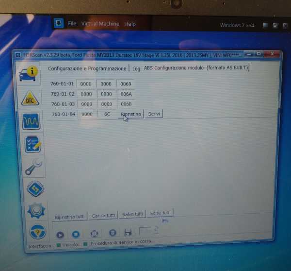

Salve a tutti ragazzi,spero di rispettare le regole del forum e di non essere invadente con la mia richiesta.
ho seguito la guida su attivazioni possibili con forscan e sono riuscito ad abilitare i fendinebbia,la chiusura delle porte
dopo i 25km/h ecc.....
La mia è una fiesta del 2016(restyling 2013) 1.2 62cv,non giudicatemi ma all' epoca non sapevo manco cosa fossero
i cavalli ahahah,ma poi ho studiato e mi sono fatto una cultura.
Allora dopo varie ricerche e preventivi con i mappatori più rinomati(purtroppo non posso permettermeli) sono riuscito ad
appiurare che la fiesta 1.2 62cv e 1.2 82cv sono gli stessi motori(anche su etis è riportato) solo limitati in centralina da ford.
Seguendo una guida in inglese(su una mondeo) sono riuscito a cambiare il motore con successo ma mi manca un ultima cosa
da fare:
mi servono i parametri della 1.2 82cv che sono riportati nel file ABS configurazione modulo(Formato AS Built):
Cortesemente qualcuno che abbia una fiesta 1.2 82cv del 2013-2017,tramite forscan,potrebbe passarmi il file abt?
anche solo una foto della schermata andrebbe bene.
Mi serve questa schermata:
ringrazio tutti anticipatamente per l' aiuto.

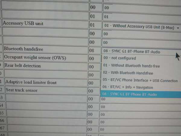

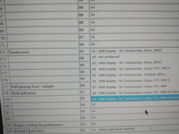

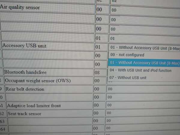

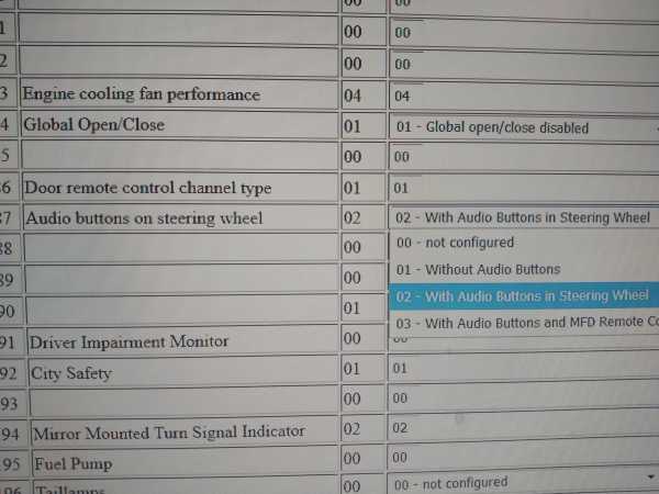

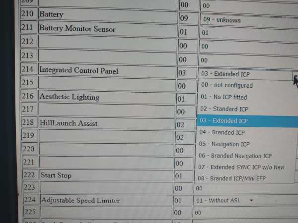

vi chiedo spiegazioni su delle attivazioni, io possiedo una fiesta plus con premium sound system con schermo monocromatico e sync 1.1 a gpl acquistata a ottobre 2014 e ho sostituito tutto il blocco autoradio, tutto intendo tastiera centrale, schermo con navigatore e radio cd.
ho attivato il navigatore, chiusura portiere e alza cristalli con telecomando poi ho visto alcune attivazioni ed è qui che vi chiedo cosa sono vi posto le foto così capite meglio.
premetto che la foto riguardante il touchscreen ho attivato l'opzione numero 06 ma forse dovreio attivare la 08 visto che ho il navigatore?
ho notato che su alcuni video il navigatore si può impostare con i comandi vocali ma non so se lamia può farlo.
grazie anticipatamente a che mi darà informazioni al riguardo

Attivazioni possibili aftermarket 25/03/2020 11:14 #356938
dimenticato queste :laugh: :laugh: :laugh:

Se vuoi puoi provare e vedere che succede. Se non ottieni effetti rimetti com’era prima.
L’importante è cambiare UN SOLO parametro per volta, in modo da sapere cosa hai fatto e poter tornare indietro.
Dubito che avrai dei risultati perché p.es. se il tuo schermo è monocromatico, non lo farai diventare a colori solo cambiando il parametro della centralina.

Posso sapere come hai attivato la chiusura dei finestrini col telecomando, e la chiusura delle portiere automatico?
È stato detto diverse volte in questo thread, basterebbe andare a cercare.
1) global open/close (funziona solo sul restyling).
2) non mi ricordo a memoria qual è la voce apposita, ma se scorri le varie voci non ti puoi sbagliare.
Se non ti funziona, c’è da fare pure una procedura con accensione/spegnimento del quadro e il tasto delle chiusure (questa devi andare a cercartela, perché non me la ricordo).

certo che si allora ti indico le righe sul file as-built :
riga 184 GLOBALOPEN/CLOSE seleziona opzione 03 per chiusura o apertura finestrini con telecomando, per vedere se funzionano dopo l'attivazione per chiudere i finestrini premi due volte il telecomando la seconda volta devi tenere premuto finchè i finestrini non si chiudono stessa cosa per abbassare e aprire le portiere
riga 32 AUTOMATIC LOCKING BY SPEED seleziona opzione 02 per chiusura automatica delle portiere che entra in funzione quando sei a 30 km all'ora
non so di che anno sia la tua auto ma se è del 2014 in poi per la chiusura automatica delle portiere basta solo l'attivazione con forscan se è prima di quell'anno dopo l'attivazione c'è una procedura che è scritta nelle pagine precedenti
