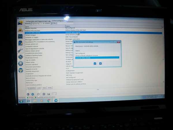

scusa non ho capito se quindi sei riuscito a collegarti e poi scaricato i parametri dalla centralina?
quando hai scaricato i parametri devi cliccare sulla terzultima icona a sinistra.. e ti si apre la finestra come la foto che hai postato
poi modifichi il parametro che vuoi dopodichè sotto c'è scritto write, fai clic e fa l' upload per riscrivere sulla centralina la modifica

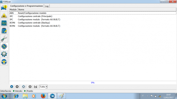

sale e buona domenica a tutti voi allora ho fatto tutto passo passo come mi ha detto tu ma le tendine non escono ho fatto un paio di foto che adesso ti posto cosi vedi dove sbaglio ammesso che sbaglio

devi cliccare sull'icona a sinistra,la terz'ultima
aiuto con forscan 12/02/2017 12:20 #330531
è li che vai in "programmazione e configurazione" ovvero in inglese " configuration end programming"
ti apre una finestra dove ci sono tutte o quasi tutte le opzioni che si possono cambiare come il c.c. ecco la mia schermata
poi fai clic su la spunta V per confermare dopodichè sotto fai clic su write e il programma inizia ad inviare....
dimenticavo.. non me lo ricordo ma se non c'è in automatico..nel menu' a tendina sopra devi scegliere engineering 1 vedi la foto

Prendo come riferimento una delle tue foto:
Per avviare la procedura di configurazione, seleziona la voce Configurazione centrale (Principale) e premi il tasto Play in basso.
A questo punto ti chiederà di spengere il quadro e dovresti essere in grado di vedere la tabella con i valori da modificare ed il menu a tendina in alto. :)
Una volta terminato ricordati di chiudere la connessione premendo il tasto Stop accanto. ;)
