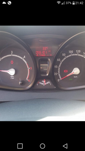

indicatore temperatura acqua in pre restyling 29/08/2017 11:57 #336145
Sapevo che non era possibile e invece....

indicatore temperatura acqua in pre restyling 29/08/2017 12:30 #336146
non riesco a capire che vuol dire "in pre restyling"

indicatore temperatura acqua in pre restyling 29/08/2017 12:31 #336147
Può essere che in qualche mercato fosse stato disponibile poco prima del restyling. Durante la transizione da un modello all'altro possono capitare cose un po' "ibride"

indicatore temperatura acqua in pre restyling 29/08/2017 14:59 #336154
E' su una Fiesta individual del 2012 mercato italiano. Chissà se trovandolo e sustituendolo si possa avere su tutte le nostre fiestine la temperatura :D

indicatore temperatura acqua in pre restyling 29/08/2017 15:34 #336155
Conferma quello che ho scritto.
Se riesci a recuperare il telaio di quell'auto puoi ordinare il ricambio in Ford. Ma non è detto che sia disponibile.

indicatore temperatura acqua in pre restyling 27/05/2019 19:01 #353474
riprendo questo topic per non aprire un nuovo.qualcuno puo aiutare per trovare il part number del cruscotto in questione??

indicatore temperatura acqua in pre restyling 27/05/2019 19:06 #353475
Dovrebbe essere questo: 1786850

indicatore temperatura acqua in pre restyling 27/05/2019 21:26 #353476
1786854: per 1.4 e 1.6 tdci versioni titanium pre restyling con fondo scala in km/h e cornice quadro argentata. Codice ottenuto da una titanium del 2012 con indicatore della temperatura.
La cosa curiosa è che anche per la mia (2009) mi da lo stesso codice però a me non mostra la temperatura, mi viene da pensare sia solamente una questione di configurazione del quadro strumenti stesso e non sia necessario sostituirlo in blocco.

indicatore temperatura acqua in pre restyling 27/05/2019 21:48 #353478
sarebbe troppo facile :blink: ..cmq la mia e benzina e purtroppo quel codice non mi sta.esiste un modo per tradure quel codice in part number?/ intendo per esempio ABXXXXXXXXXDC???....kekko91... ha scritto:

indicatore temperatura acqua in pre restyling 27/05/2019 21:53 #353479
ma alla fine il progetto lo hai abbandonato?
