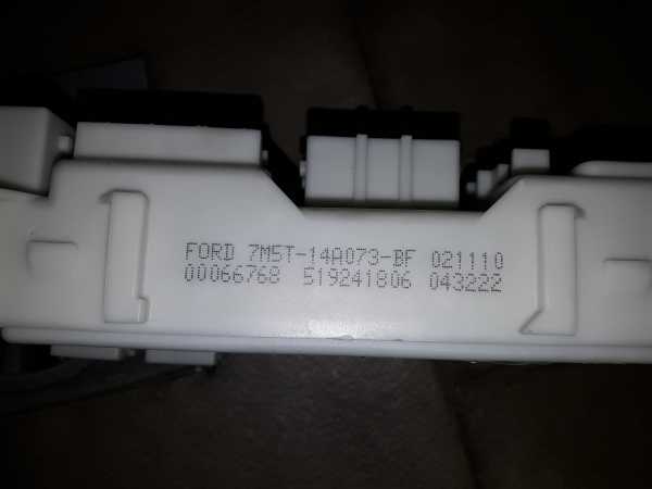

Buona sera ragazzi come ho già scritto in altri post posseggo una fofo zeltec del 2004 e visto che non supporta la chiave con il telecomando, ho ben pensato di fare una ricerca e ho capito che questo è un meccanismo controllato dalla gem .
Ci sono diversi modelli di gem contrassegnate da apposite sigle ( esempio : 4s6t 15k600 XX )
Ora vedendo su internet ho trovato diverse sigle dove cambiava sia la prima cifra che le ultime due.
2s6t 15k600 AA
4s6t 15k600 AB
Ecc
Qualcuno mi sa dire per cosa si contraddistinguono?
Se variano anche in base al motore?
Se cambiando la mia con una di sigla diversa può succedere qualcosa?
E soprattutto se il ciò del transponder è registrata dalla gem o dal quadro?
Lo so è una domanda (credo) abbastanza complicata, vi ringrazio in anticipo

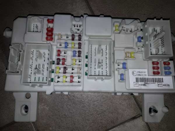

Ciao ti rispondo io xké ho già fatto un cambio di gem.
Le sigle non importano, l'importante che sia lo stesso modello di gem e che sia sempre dello stesso motore cioè se è un benzina o diesel.
Quando cambi la gem devi solo riprogrammare il telecomando delle chiavi.
La procedura è semplice è scritta sul manuale di istruzioni della macchina.
Io ho montato una gem di un'altra focus, xké la mia non aveva i contatti del sensore pioggia luce e per non stare a sbattermi ane fare collegamenti, ne ho comprata una da un demolitore.
L'importante che sia della stessa motorizzazione.
Tanto l'auto è già cablata x tutte le gem.
Le gem cambiano solamente nel software, cioè quali optional sono attivi (aa AB ac ad ecc..)
