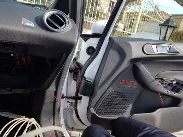

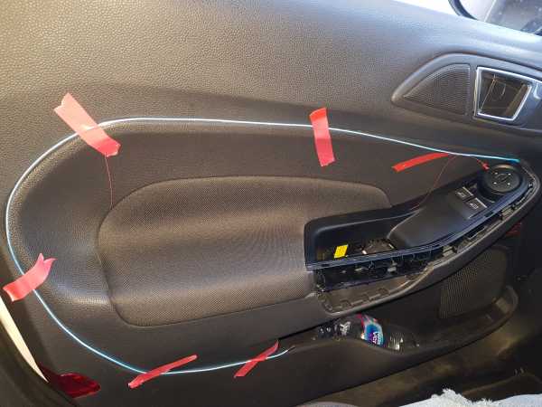

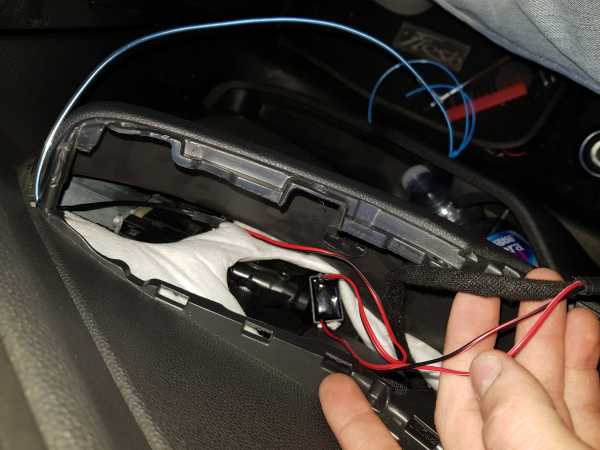

Salve, da poco mi sono arrivate queste strisce che avevo ordinato, avevo gia pensato di montarle ai lati interni delle porte anteriori,prendendo la corrente dai comandi dei finestrini. Iniziato e finito il lavoro dal lato sinistro tutto ok, prendendo corrente da 2 dei 3 fili,(verde e viola). Comincio il lavoro dal lato destro e mi accorgo che il GEM stacca la corrente in quel punto perché evidentemente rivela un piccolo assorbimento in più. Quindi l'ho resettata varie volte accendenso e spegnendo l'auto.Ho provato a fare un test del GEM (quello spiegato anche in un post precedente). Qualcuno sa come posso fare?? Altrimenti devo portare della corrente dalla plafoniera alla portiera ma è abbastanza un casino.. adesso vi mostro il risultato del lato sinistro. Grazie in anticipo e fatemi sapere cosa ne pensate.

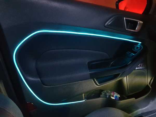

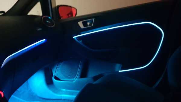

Salve alla fine ho risolto, ho dato alle luci la corrente delle luci di soffusione così quando voglio spegnerle posso farlo attraverso il computer di bordo,volevo evitare ciò perché è un lavoro più complicato dato che si devono installare i cavi elettrici dall'interno dell'auto alle portiere, ma il lavoro n'è valsa la pena. Le strisce sono di nuova generazione e si chiamano "EL Wire",costano davvero poco. Le mie sono di 1m l'una e le ho pagate meno di 10€ con tutta la centralina (vanno ad alta tensione)..Adesso posto qualche foto,se avete delle domande non esitate. Fatemi sapere anche cosa ne pensate della situazione,vi assicuro che l'effetto è davvero molto bello..(Mi fa piacere se cliccate sul pulsante "Grazie").

L'effetto è venuto davvero molto bello, complimenti! :cheer:
