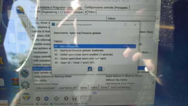

io ho impostato 3 s per apertura finestrini e 0s per la chiusura automatica, quando apro la macchina appena sento il suono delle portiere che si aprono premo nuovamente il tasto di apertura ma nulla , mentre quando chiudo dovrebbero chiudersi con un solo tocco, anche se leggendo dicono che la versione 2012 non supporta la funzione.

FUNZIONI FOSCAN 25/06/2020 20:17 #357817
Un momento, partiamo dalle basi, questa opzione va bene o ne devo selezionare una diversa? io ho inserito la 5
  • kingdrur
  • Avatar di kingdrur
  • Messaggi: 8
