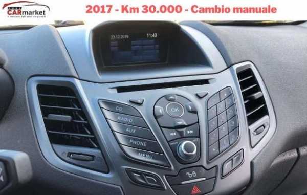

Cambio autoradio da ford fiesta Plus a Titanium 24/09/2020 11:37 #358455
La mia è uguale a questa che ti allego in foto

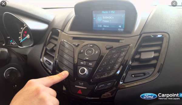

Cambio autoradio da ford fiesta Plus a Titanium 24/09/2020 11:39 #358456
Mentre questa è quella che monterei

Cambio autoradio da ford fiesta Plus a Titanium 24/09/2020 11:46 #358457
si si è fattibile al 100%, devo aggiungere un antenna gps su ebay le trovi anche a 10 euro e poi 2 fili dal connettore centrale al connettore display per l'audio navigatore, se giri nel forum c'è proprio una guida
