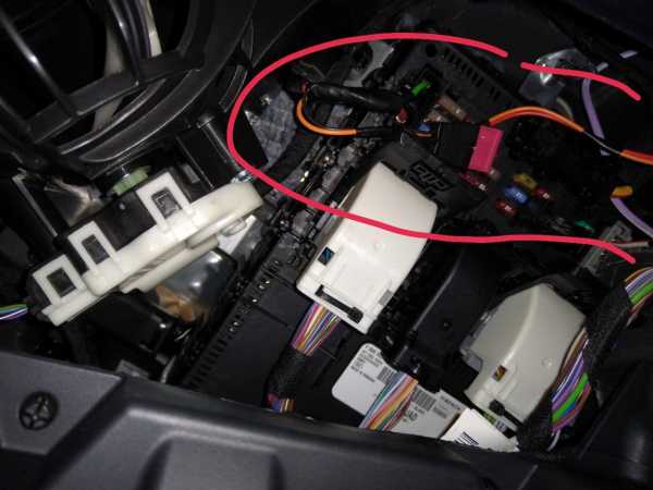

Buonasera a tutti,
ho una fiesta mk8 nuova di pacca (ha meno di 15 giorni).
Qualche giorno fa sono andata a far montare la 'scatola nera satellitare' (non dico di quale assicurazione. Per ora) e guardando il lavoro fatto, mi lascia molto perplessa.
In sostanza si sono messi in parallelo sul cavo rosso-verde in entrata alla scatola fusibile, che senza uno schematico, posso solo presumere che è la 12V e la 12V dopo chiave in arrivo da qualche parte (scatola fusibili-relays motore?).
Il problema è che credo abbiano tagliato di netto quel cavo per poi fare una Y per far uscire il loro cavo arancione-rosso (la massa la prendono da una vite a lato scatola fusibile montata sulla carrozzeria).
Ora quel lavoro che mi sembra altamente schifido (si poteva fare benissimo in 300 altri modi, e spero vivamente non abbiano saldato quel cavo) hanno tagliato un cavo originale (e già qua vedo la garanzia ford volare via in caso di guasti elettrici) ma mi sa pure che è un lavoro che durerà da natale a santo Stefano, facendomi ritrovare di punto in bianco con la macchina totalmente ferma.
Non trovo manuali d'officina-schematici, quindi non riesco a capire se quel cavo è sostituibile senza smontare mezza auto o sono totalmente fregata, oltre a capire da dove viene. Qualcuno ha qualche idea? :(
Grazie mille e buona serata!

Se sono stati bravi non lo hanno tagliato, ma solo spelato e fatta una saldatura, per parallelare i due. Un giro di nastro buono e ok, se lo hanno tagliato, sostituirlo è una impresa, fa parte del fascio di cablaggio, al limite anche se a me non piacciono potevano usare visto il basso assorbimento un ruba-corrente, Complimenti per la qualità veloce del lavoro cmq

Ciao, anche io tra poco avrò in mano la macchina nuova e credo che l'assicurazione vorrà propormi la scatola nera in cambio di uno sconto sulla polizza, ma assolutamente non vorrei un lavoro fatto così! Hai parlato con l'assicurazione? Hai fatto vedere che schifo di " impianto" hanno fatto? Ti ripagano loro di eventuali danni non coperti dalla Ford?
