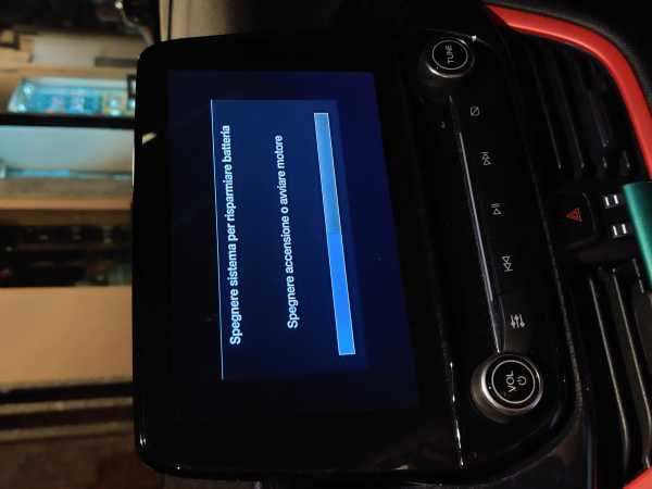

Buongiorno ragazzi, vi scrivo per capire se qualcuno di voi ha avuto lo stesso problema.
Ogni giorno da circa un mesetto, quando entro in macchina (prima di procedere all'accensione), ricevo il messaggio sullo schermo, che dice "Spegnere sistema per risparmiare batteria".
Con un multimetro, ho provato la tensione della batteria ed è a 12.43V. Quindi medio/bassa, ma non in una soglia "di emergenza".
Ci tengo a precisare che la uso molto spesso e per almeno 20km a volta, quindi la batteria avrebbe tempo di ricaricarsi.
La batteria ha esattamente 3 anni.
Secondo voi la batteria è da cambiare? E' possibile che una batteria non riesca a ricaricarsi completamente anche dopo un lungo viaggio?
Grazie!
