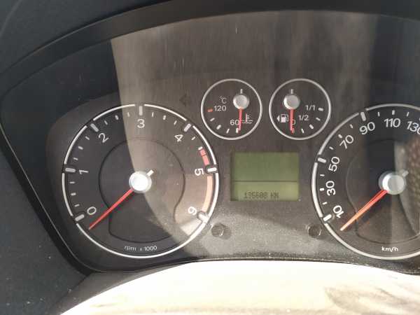

Salve a tutti...sono in possesso di una Ford Fiesta mk5 del 2007 ultimamente ho questo problema se lascio la macchina spenta per un 5 6 ore la batteria si scarica. Premettendo che la batteria è nuova e facendo varie prove, scollegando la batteria essa rimane carica, ho verificato anche alternatore e funziona ho provato a mettere il tester in serie per vedere se ha assortimento in eccesso e il valore e di 0.15 a. Unico difetto che per me può essere che ho notato che il display centrale mi rimane acceso per una mezz'ora e anche più. Qualcuno ha avuto il mio stesso problema grazie a tutti
