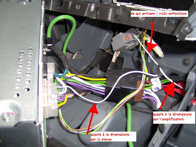

Re:Disattivare alimentazione accendisigari 08/09/2010 00:31 #77830
ciao per fare ciò che dici devi interrompere il positivo che porta la corrente all'accendisigari, metterci un relè e pilotarlo da una qualsiasi tensione sotto chiave...anche dal comando dei finestrini elettrici.
di seguito ti metto uno schemino
