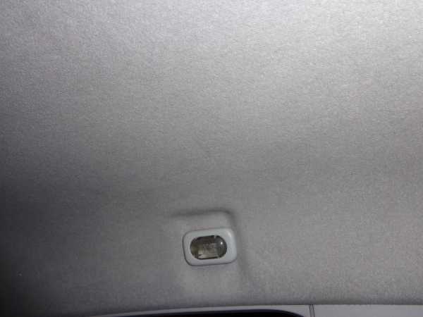

Ciao,come hai fatto a montare le luci sotto i parasole?
Da dove hai preso la corrente?
Ho tagliato il cielo calcolandomi dimensioni esatte e creandomi stampi per fare i tagli uguali sia da un lato che dall'altro...
Per l'alimentazione l'ho presa dalla plafoniera(quello che da corrente continua)... ;)

Alla fine sono riuscito a trovare 2 minuti per montarle.... :woohoo:
Le ho montate eliminando gli appendiabiti,ma in posizione orizzontale....
Mi piacciono.... :laugh:

Bella Doc finalmente!!!sai che non stanno male in orizzontale...quasi quasi appena ho un attimo di tempo dovendo cambiare i led in quelle mie provero' a metterle anche io cosi
devo esserti sincero Ciccio....
Una volta montate non mi facevano poi impazzire come credevo(stonano con quelle delle alette parasole,che per fortuna son quasi sempre chiuse...)
Comunque per metterle così ho dovuto tagliare Ciccio.... ;)

Hai dovuto tagliare molto? Alla fine per metterle in verticale il foro non l'ho dovuto allargare poi molto...potrei rimontare se necessario i ganci senza che si veda nulla
Con ritardo ma ti rispondo Ciccio...
Per quanto riguarda il mio intervento la modifica è irreversibile...
Non potrò rimontare mai più i ganci appendiabiti su quel cielo....
Comunque ultimo aggiornamento...
Sono riuscito a faarle accendere anche temporizzate insieme alla plafoniera anteriore senza modificare le 2 plafoniere posteriori... :woohoo:
