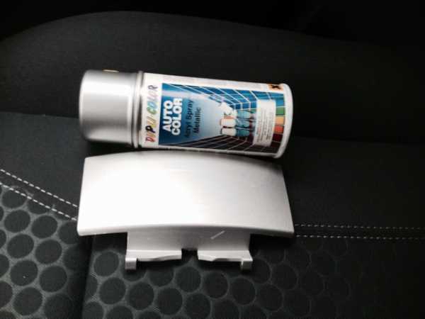

Fiesta 1,4 GPL "R" 04/02/2014 12:19 #260471
La foto non rende ma i colori mi sembrano uguali

Pensavo però di non scartavetrarlo ma di dipingere di nero opaco l'interno e (una volta asciutto), incartarlo e dipingere di argento l'esterno.
Tu gli hai poi dato il trasparente?

Se non lo carteggi tempo un mese e la vernice inizia a scrostarsi
Re:Fiesta 1,4 GPL "R" 04/02/2014 13:38 #260487
Io ho carteggiato prima, e ci ho verniciato sopra senza dargli il fondo, tanto se non arrivi alla plastica nuda e cruda non ci sono problemi.. ;) Il trasparente invece è d'obbligo, altrimenti la differenza la noti subito! :)

Re:Fiesta 1,4 GPL "R" 04/02/2014 14:55 #260499
Allora seguo i consigli. Con carta 1000 dovrebbe andar bene?

Re:Fiesta 1,4 GPL "R" 04/02/2014 14:59 #260502
Meglio 2000 ad acqua
