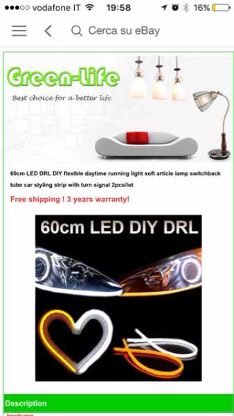

Scusa l'ignoranza, che sarebbe il rubacorrente??
Rox ha scritto:
Ed altra cosa, il nome del venditore di ebay dove le hai prese?
questo è un rubacorrente.
Praticamente ad esempio il filo rosso è quello che hai in macchina e con il rubacorrente prendi corrente dal filo rosso e la mandi anche sul filo nero.
Questa è la pagina ebay del venditore
JLDEGRE - Inviato da i-phone 5 usando Tapatalk

Ah okok gentilissimo!!
La pagina è la stessa che avevo trovato ;)

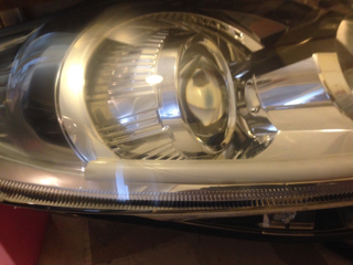

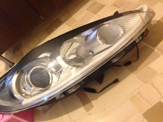

in che senso montate le strisce senza smontare il faro ? :woohoo: si può fare?
  • FIestaSXT
  • Avatar di FIestaSXT
  • Messaggi: 7
Re:Fiesta 1,4 GPL RS Style 16/10/2015 14:10 #309805

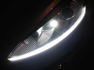

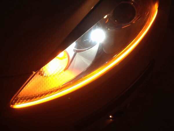

Si, per evitare di smontare il faro con il rischio di spaccarlo e di avere infiltrazioni, ho pensato di forarlo ed infilare la striscia facendola passare a fatica e poi siliconare solo quel punto.
Guarda le foto
Inviato dal mio iPhone 6 con Tapatalk

Re:Fiesta 1,4 GPL RS Style 16/10/2015 16:07 #309815

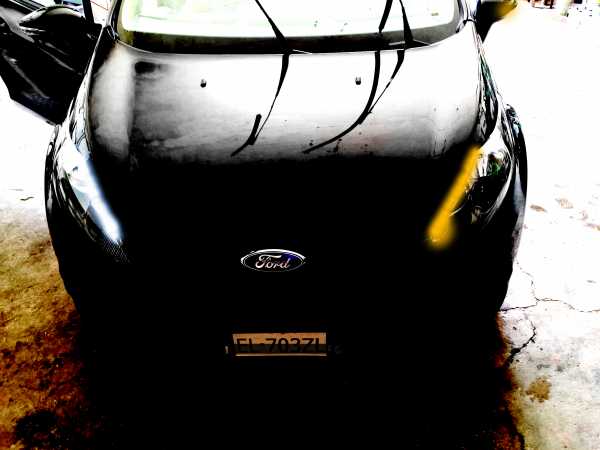

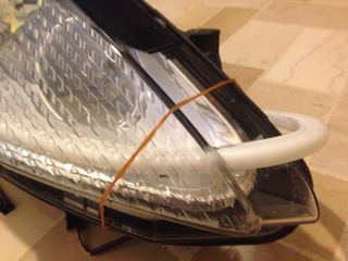

e a metterli tra il faro ed il cofano come viene ? questi a tubo ho modificato la foto per farti capire :evil: :laugh:
  • FIestaSXT
  • Messaggi: 7
Re:Fiesta 1,4 GPL RS Style 16/10/2015 16:13 #309818
Già fatto, tra faro e paraurti però, non sono impermeabili. Anche se avevo provato a sigillarli hanno preso acqua r hanno cominciato a spegnersi dei led.

Re:Fiesta 1,4 GPL RS Style 16/10/2015 16:14 #309819
non so se si vede la foto
  • FIestaSXT
  • Messaggi: 7
I seguenti utenti ringraziano:: jldegre
Re:Fiesta 1,4 GPL RS Style 16/10/2015 16:20 #309820
Si, vedo, queste sono come le avevo montate prima.

Re:Fiesta 1,4 GPL RS Style 16/10/2015 16:22 #309821
Si, vedo, ma rimane il problema dell'impermeabilizzazione
Qui è come le avevo montate prima

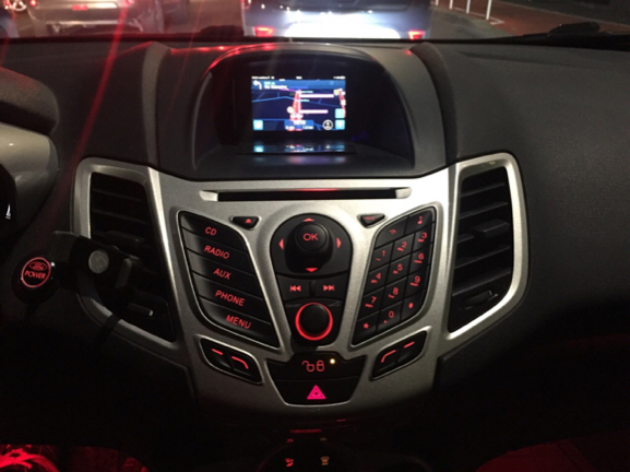

Re:Fiesta 1,4 GPL RS Style 16/10/2015 18:17 #309825
Il mio prossimo progetto
Sposterò il display della radio nel vano in basso davanti al cambio. Chiuderò il buco con piastra nera e il mio iPhone 5 va perfettamente ad incastro per navigatore, video, Internet etc...
