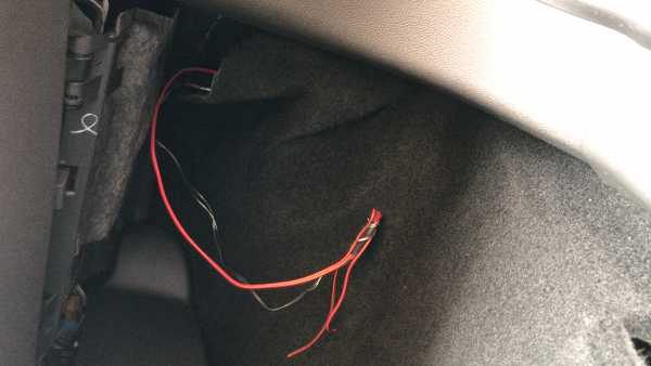

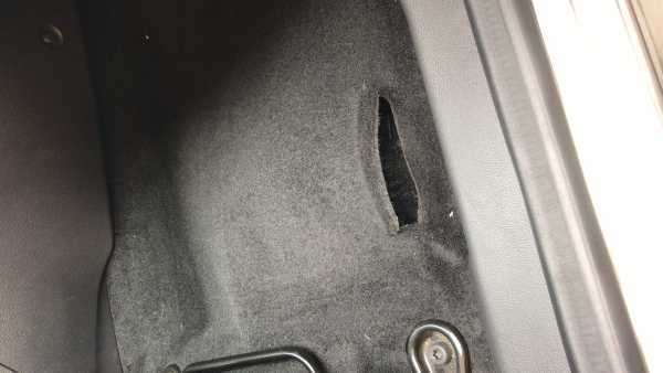

Prima di tutto sotto il sedile lato passeggero ho individuato il buco nella moquette dove poter far passare i fili
Dopodiché mi sono aiutato con l apertura nella moquette,dove c’è il numero del telaio, e ho cercato di alzare la moquette il più possibile

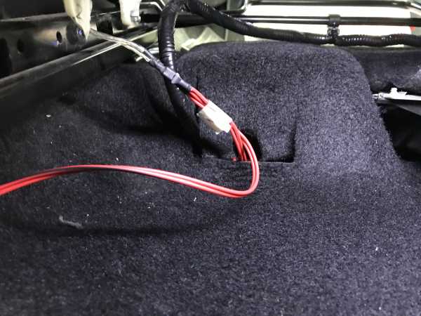

Piano piano ho infilato il braccio nel buco e mi sono tirato i fili fino a sotto il cassetto,dove ho trovato un fermo il quale sganciandolo mi ha aiutato a far uscire i fili senza sforzi.
Portato i cavi sotto il cassetto ho sganciato la luce cortesia e gli ho messo due rubacorrente(con fusibile da 10) B)

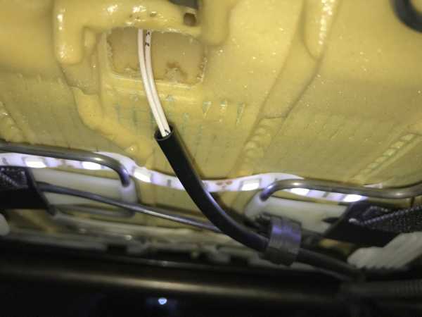

Tornato sotto il sedile ho collegato i fili alla striscia led alimentandola
Sistemata la striscia sotto il sedile ho alzato il bracciolo e ho fatto passare sotto di esso l altro cavo della striscia led per il sedile guida.

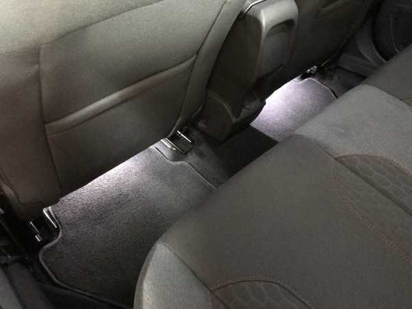

Arrivati all altro sedile ho collegato la striscia led ai fili è una volta sistemata bene il risultato è spettacolare.
Ringrazio Fabietto per tutti i consigli e la pazienza nello spiegarmi e rispiegarmi le cose :laugh:
Foto fatta di giorno in garage,appena riesco la faccio di sera

Fammi capire bene...quindi hai tirato una linea sola dalla luce vano piedi passeggerò fino a sotto il sedile passeggero e poi da quella hai sganciato due linee, una per ogni sedile?Giusto? Come sei passato da un sedile all'altro? Ciho' capito poco :side:

Esatto,linea unica fino al sedile passeggero dove poi si è divisa e lo portata fino al sedile guidatore.
Per quanto riguarda il passaggio cavi da un sedile all altro,si ho svitato le due viti ho alzato il bracciolo e ho messo bene i cavi sotto :silly:
Dopodiché l ho abbassato e ho coperto tutto B)
Per collegare i cavi ai led Fabio mi ha messo dei Faston ;)

Il risultato peró è davvero OTTIMO!
