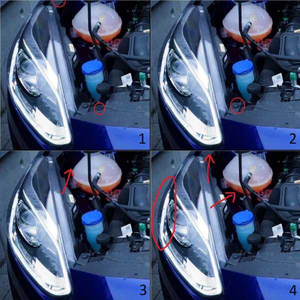

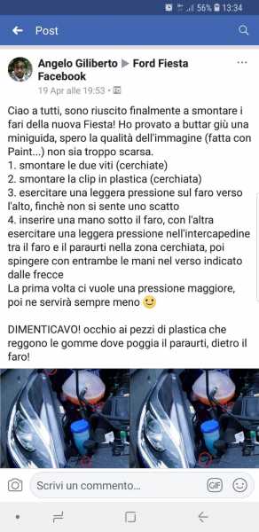

Vi allego la guida Di come togliere iil farò senza smontare il paraurti
