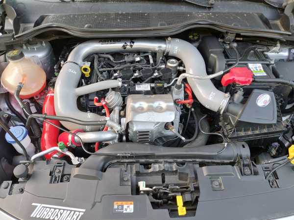

Salve poseggo una fiesta mk8 St Line e non riesco ancora ad ottenere quel piccolo o moderato ritorno dallo scarico come o cosa posso fare per ottenere questo senza andare a fare il popbang dall mappatore è una 1.0T 2018 Benzina 150 CV con i seguenti lavori:
- Stage 1
- Intercoler maggiorato airtec +Tubi maggiorati siliconici
- Filtro BMC + manicotti aspirazione in silicone maggiorato
- Tubo rigido turbo alluminio + Tubo a induzione alluminio airtec
- Valvola di scarico esterno
- Decat 200 celle e scarico sportivo resto libero diametro standar
e altri lavori.
Ciao e grazie.

Il "pop" allo scarico è una strategia di iniezione+anticipo. Se la mappa che hai messo su non lo prevede (o ancor di più mantiene il cut-off in rilascio), non c'è modifica meccanica che te lo faccia venire...

quindi per forza di cose devo fare il pop, xke sapevo che a lungo andare rovina gli iniettori altri dicono che gli fa bene, so solo che quando avevo la clio 1.4 aspirato è bastato metterci su il terminale per avere le contropressioni e i ritorni.
Ti ringrazio della risposta vediamo il dafarsi.
