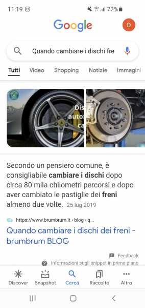

Sono state cambiate solo le pastiglie, è stato un errore?

Concordio, infatti ora che la mia fofi ha più o meno 11 e mezzo, vado per il 4° cambio di pastiglie, e 2° di dischi.
Il primo paio di pastiglie, ovviamente economiche, ha vissuto solamente 2 anni coi dischi di primo impianto.

Tecnicamente si, dischi con 100 mila km sono andati poi ovviamente dipende se guidi in città o meno, però ti consiglio di parlare con il meccanico e vedere se li puoi cambiare ora/se sono da cambiare. Se ti servono poi ti mando su un buon sito dove li ho presi io (ho usato le tue stesse pastiglie)

La macchina farà 5 anni tra poco, ho cambiato le pastiglie a dicembre perchè stavano per finire, ma la frenata era buona e la macchina non fischiava per niente, anche se ormai ha 100.000 km. I dischi sono ancora gli originali. Non guido nel traffico, anzi le frenate sono relativamente poche ed ho una guida anche molto tranquilla, per questo sono durate cosi tanto. Pensavo di prevenire invece ho fatto peggio :pinch:

Allora, i dischi consumati ti mangiano prima del dovuto le pastiglie, o fischiano perché si sono cristallizzate o semplicemente causa disco consumato, con 40 euro compri 2 dischi da smc ricambi, ma parla prima con il meccanico se puoi cambiarli ora o devi cambiare di nuovo le pastiglie
