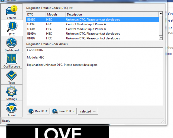

vi allego gli errori :
sapete cosa sono? perchè non trovo quasi nulla su internet, tranne un sito mazda che non mi fa entrare!
p.s 1.4 tdci del 2009

hai provato a ripetere la lettura degli errori più volte? Ti ricompaiono sempre gli stessi?
Perché quando appaiono errori strani o sconosciuti, il più delle volte, è perché ci sono errori di comunicazione tra la presa obd e l'apparecchietto che usi per fare il collegamento.

Comunque sono relativi al quadro strumenti e potrebbero anche essersi generati per un calo di tensione, se non noti malfunzionamenti cancellali e controlla se e quando ricompaiono!

si ho ricontrollato 2-3 volte, escono sempre gli stessi errori..
la macchina infatti va bene, ho fatto questa diagnosi cosi per curiosità avendo trovato FORSCAN che è specifico ford.. in quanto su scanxl non da nessun errore... comunque si ho cancellato e adesso vediamo se escono di nuovo.. da cosa si capisce che sono collegati al quadro? però è probabile in quanto al vecchio proprietario si era scaricata la batteria e la macchina è stata ferma per 2gg.. con conseguente sostituzione del modulo bluetooth che non funzionava più e che ha cambiato in fordFabietto1990 ha scritto:

grazie per il link, molto utile! però non ci sono i miei errori!
cmq uso la elm327, dovrebbe essere la 1.5 o 1.6,, abbinata a FORSCAN...
