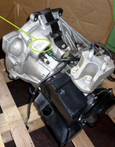

Non strappa...viene male l innesto delle marce, comunque qlk foto per capire dove si trova l attuatore? Grazie! Un altra cosa...che olio devo mettere all interno del circuito?

l'attuatore non si vede perchè è il cuscinetto che sta dentro al cambio che viene denominato attuatore o cuscinetto idraulico che in pratica è la stessa cosa,lo spurgo dell'attuatore invece si trova sulla campana del cambio in alto un po' verso sinistra, ci sono due fori da dove escono i tubi dell'attuiatore su uno entra il tubo che porta l'olio, l'latro invece è lo spurgo e si apre con una chiave da 13 mi pare, l'operazione di spurgo è piu' agevole farla da sotto, l'olio si usa lo stesso dei freni quindi dot 4 non vale la candela usare oli superiori dato che poi si è soggetti a cambiarlo piu' spesso

Re: Frizione saltella... 06/01/2017 11:25 #328551
io li ho chiamati tubi che escono ma in realta' c'è un tubo di collegamento e l'altro è uno " spezzone" dove è avvitato o spurgo... ecco vedi
