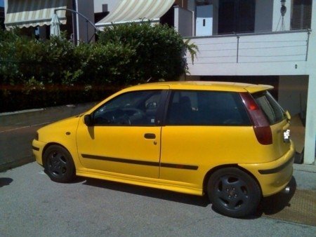

Se ti vuoi divertire in pista...te lo dice uno che l'ha avuta...PUNTO GT :D
