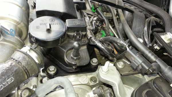

Ciao ragazzi, da qualche giorno sento un odore leggero di olio a motore caldo e quando sono in movimento con i finestrini aperti.
Oggi, per curiosità, ho dato un occhiata e ho visto questo!! Premetto che non ho mai fatto un rabbocco di olio e il tagliando è stato fatto 12000 km fa con il cambio di quest'ultimo!! Posto le foto, la prima è generica per far capire la parte interessata

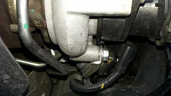

Ma tornando a noi, la cosa che mi preoccupa è quella leggera colatura vicino alla turbina all altezza del manicotto...

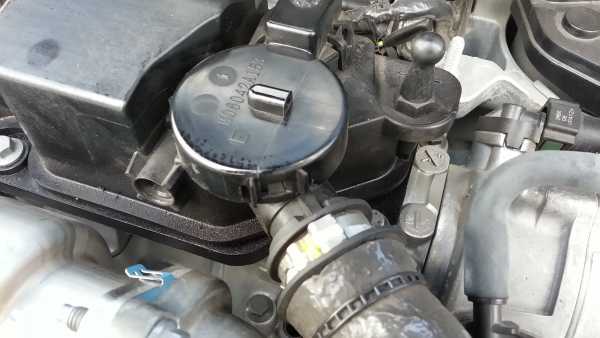

La tubazione che suda vicino al coperchio delle punterie è la tubazione di recupero dei vapori dell'olio, se non vedo male.
Magari si è leggermente allentata, comunque non mi sembra così preoccupante.
Dove c'è la turbina (terza foto) invece non riesco a trovare il problema che indichi

Però a 32000 km mi girano le scatole ...già trasuda!!! La foto della turbina si vede il punto dove finisce il manicotto e inizia l'attacco della turbina...la parte inferiore dell attacco del manicotto...c'è un pochino di olio

Se la parte vicino alla turbina è la destra, prova a smontare il filtro e poi la tubazione.
In quest ultima troverai un piccolo stagnetto di olio e basterà rimuoverlo.
Per la prima foto, non capisco il problema. Prova a dare una bella lavata al motore con prodotto apposito e tienilo controllato.

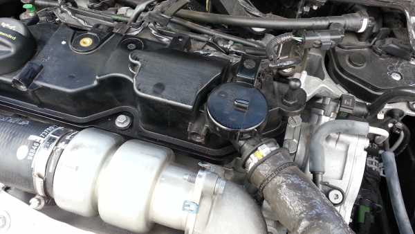

...nel frattempo. ..ho smontato il manicotto e ho trovato questo in zona turbina :unsure:
Mi devo preoccuoare o è normale

Ora si vedono :) allora dalla foto sembra "normale" quel residuo..ma fai una prova, ora pulisci tutto poi se ti riesce ogni volta che ti fermi prima di spegnere l'auto aspetta 5/10 secondi dovrebbe diminuire quel "trasudo" per almeno 2 mesi fai così poi rismonta e controlla se è diminuito ;)
