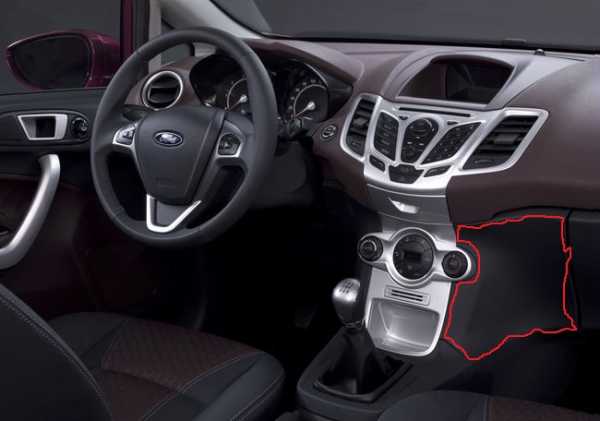

Salve ragazzi ieri volendo risolvere il problema del riscaldamento del tunnel centrale ho smontato alcune delle plastiche interne della fofi, ma non sono riuscito a smontare quella che è adiacente sulla sinistra alla manopola della potenza aria condizionata qualcuno sa come si smonta ?? o almeno mi sa dire se è ad incastro o tenuta da viti ??

La parete laterale che parte da sotto il cambio e arriva fino ai pedali ha una vite in fondo e tre clip a incastro vicino al cambio. Se ti riferisci al pezzo sopra quest'ultimo, invece, è un tutt'uno col cruscotto e non si può rimuovere (più avanti della cornice del cambio, intendo)

la parte alla quale mi riferisco è quella delineata in rosso però dal lato autista, ovviamente non è una foto scattata da me ma l ho presa da me ma l ho presa da internet....

È la parte a cui pensavo ti riferissi, confermo ciò che ho detto. Non mi risulta sia smontabile senza rimuovere l'intero cruscotto
