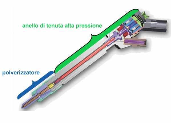

Il pompista mi ha detto che sono i polverizzatori. Si devono sostituire. Mi ha consigliato di metterli usati perché nuovi li fanno solo compatibili. Spesa 200/250€

I polverizzatori sarebbero?!
Re:Fine della fiesta? 11/03/2016 19:27 #318096
Probabilmente (vado ad intuito) parla degli ugelli degli iniettori... che non sapevo si potessero cambiare, senza cambiare anche gli iniettori.
Re:Fine della fiesta? 11/03/2016 21:18 #318102
non è detto che siano solo i polverizzatori, ma proprio l'iniettore che funziona in malo modo, poi se sono marchiati Siemens mi sembra di ricordare che non si puo' cambiare nulla
Re:Fine della fiesta? 11/03/2016 23:39 #318107
In effetti gli iniettori sono della siemens, per questo mi ha detto che i polverizzatori originali non li fanno, ma solo compatibili.
