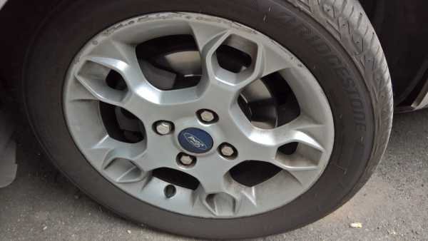

Salve ragazzi ho piccolo problema ho una Fiesta con i cerchi come in foto ma non riesco a controllare l'usura dei freni c'è qualcuno che sa dirmi dove guardare perché i cerchi mi impediscono una corretta visuale
Non vorrei dover smontare le ruote per una cosa cosi semplice ahaha

devi smontare la ruota e vedrai bene il blocco freni e pastiglie

Sulla fiesta non si vedono le pasticche. L'unico modo per vederle è togliere la ruota e guardare da dentro
