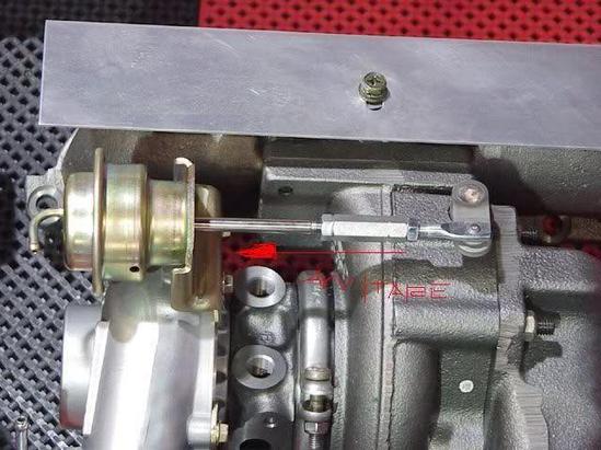

La foto che hai postato di quale macchina è?..perché quello è il tubicino che va dalla pierburg alla wastegate, nel 1.6 mk6 lavora in depressione è normale che poi leggi valori negativi
La foto è dell'mk6 1.6 tdci, messa cosi legge solo la depressione. anche sulla mia 1.5 mk7b tdci ho quella valvola che credo sia la wastegate, posto una foto della valvola che ho visto anche sulla mia.
Dove trovo un tubicino di pressione per non bucare il manicotto?
Fiesta MK7B Titanium 1.5 TDCI 75cv 2015
Ultima modifica: 11/01/2017 15:38 da SalvaTitanium.
Info Turbina Fiesta 1.5 11/01/2017 15:48 #328812
La wastegate ce l'hanno i turbo a geometria fissa ma non so come lavora quello del 1.5 mk7 tdci..

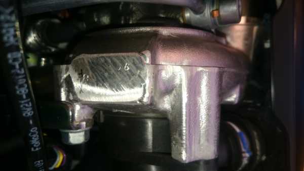

La turbina per il 1.5 tdci 75 e 95 cv è a geometria fissa. La geometria variabile è riservata alla versione da 120 cv disponibile dalla focus in sù.
Evitando di aprire un topic apposta, ne approfitto per chiedervi un dubbio sulla targhetta presente sul turbo.
Ho notato che sulla parte anteriore della turbina è presente questa targhetta, dove sembrano esserci stampati una serie di numeri e lettere. La domanda è: anche sulla vostra la suddetta targettsembra essere smerigliata/ cancellata? :huh: :huh:

Forse, essendo un motore psa, c'era qualche scritta Peugeot o roba simile. Succede anche comprando alcuni ricambi commerciali di marca (filtri mann o bosch, termostati behr, ecc) che venga cancellato il marchio di destinazione (esempio bmw) perché le linee di produzione sono in comune. Praticamente sono gli stessi identici ricambi che si prendono come originali ma non avendo il marchio costano meno
Re:Info Turbina Fiesta 1.5 13/01/2017 19:27 #328946
Ok, ma l'auto è una 1.5 tdci 75cv nuova, prodotta a fine novembre e ad oggi ha 1600 km. Ritirata il 30 dicembre, mi ricordo di aver aperto il cofano pochi gioni dopo averla presa così per curiosare ma non ricordo di aver fatto caso a quella targhetta...
Chi ha la stessa motorizzazione euro 6 può fare una foto e controllare? Giusto per capire :blink: Grazie!!

Infatti può accadere anche se è nuova, non c'entra
