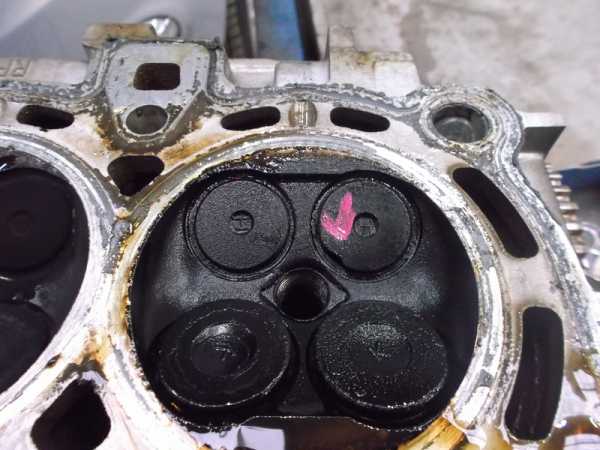

La mia FIESTA 1.4 benzina Titanium ha avuto un problema al motore con appena 82000 km. L'estensione della garanzia a 5a nni mi tranquillizza, invece no. L'autofficina autorizzata smonta la testa del motore e nota una valvola di scarico spezzata con almeno 3 mm. di metallo mancante. Il problema viene girato alla FORD Roma che in tutta risposta non rispondono. Si accertano che il mezzo fosse all'interno dell'autofficina nel momento della scadenza della garanzia e una volta accertato questo nonostante i solleciti di intervento da parte di un tecnico, non si fanno più sentire. Il problema come viene definito sotto il profilo tecnico dall'autofficina autorizzata Ford è il seguente: " ......SIAMO A DICHIARARE CHE SULL'AUTO IN OGGETTO E' STATA RISCONTRATA UN'ECCESSIVA USURA FINO ALLA COMPLETA BRUCIATURA DELLA VALVOLA DI SCARICO DEL 1° CILINDRO. "
Ora a fronte di queste affermazioni da parte di chi di autovetture Ford ne vede tutti i giorni abbiamo anche il riscontro da parte dell'autofficina tecnica che ha modificato le sedi valvole e montato le nuove valvole, con le dovute lavorazioni meccaniche:
" Questo problema lo abbiamo riscontrato anche in altre vetture FORD, probabilmente dovuto a materiale non idoneo".

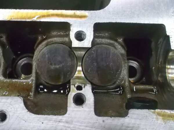

- ad un esame preciso a motore smontato notiamo che la tecnologia che accompagna questo motore, è datata e vetusta: infatti le valvole di scarico e di aspirazione si registrano solamente smontando gli alberi a camme. Le valvole non sono autoregistranti come in tutti i motori moderni che accompagnano le case automobilistiche più prestigiose.
nel caso della FIESTA 1.4 TITANIUM le valvole possono venir registrate unicamente smontando la distribuzione con la relativa cinghia e gli alberi a camme con notevole dispendio economico di tempo e denaro.

Dalle foto si evince la rottura piuttosto pronunciata della valvola di scarico. MATERIALE CHE NON HA TENUTO,MARCIO.......

Gli altri cilindri come sono messi?
Se è solo un cilindro ad aver avuto problemi, è più facile pensare al difetto di fabbrica, se invece tutte le vavole sono fuori tolleranza allora è effettivamente colpa dei materiali.
Purtroppo, se la garanzia è scaduta c'è poco da fare.
Se ci tieni all'auto, comunque, potrebbe valerne la pena fare la riparazione, possibilmente avvalendoti di un centro rettifiche qualificato, anziché da Ford (che ti prenderebbero molti più soldi, probabilmente sostituendo l'intera testata, o mandando loro la testata presso un centro rettifiche e fatturandoti pure il loro disturbo, a caro prezzo)
