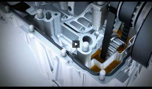

Motore 1.0 Ecoboost cinghia o catena? 28/02/2017 22:34 #331342
ecco come è fatto.....
