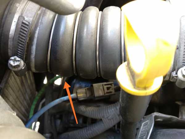

Salve, ho notato che il tubo dell'intercooler quello che esce e va verso il motore in un punto sotto è molto molto morbido rispetto a tutto il resto del tubo.
Sapete se per caso questo può creare dei problemi?
Devo per caso cambiarlo?
Potrebbe rompersi mentre viaggio tipo in autostrada o nelle accelerazioni?
metto in allegato la foto del punto esatto dove è più morbido.

Quel tubo è siliconico, non si romperà mai. I tubi della sovralimentazione si cambiano solo se si tagliano
Tubo intercooler da cambiare? 03/12/2017 01:26 #338086
Ok, allora vado tranquillo, ero solo dubbioso perchè appunto nella parte inferiore, precisamente nel punto segnato dalla freccia il tubo è molto più morbido e pensavo potesse rompersi.

E' passato qualche anno, il tubo non mi si è rotto ma sotto è veramente molto flaccido, molto di più, oggi l'ho tolto per controllare e niente ho notato che lo strato interno sottostante è tutto annerito e mezzo crepato dunque per sicurezza ne ho preso uno nuovo.
Magari durano una vita però nel dubbio, visto che non costano uno sproposito lo cambio, come al solito ci sono tante marche e tanti prezzi, sperando che le immagini dei siti non siano indicative ne ho preso uno che mi sembrasse fatto bene.
