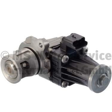

sto cercando un manuale che spiega lo smontaggio della valvola EGR per Ford Fiesta 1.5 TDCi 75cv 2013.
Personalmente ho già provato a smontarla, ho rimosso i due perni che la tengono ferma nel suo alloggio, ma non sono riuscito ad estrarre la parte cilindrica, quindi non sono riuscito a concludere provvedendo con la pulizia. Ho cercato di tirare con forza, ma nulla. Di muoversi si muove se la sposto a dx e sx, ma in maniera molto limitata. Sarà la guarnizione che si oppone ? Qualche altra cosa che la blocca? Qualcuno l'ha già fatto? Ho cercato tutorial, manuali, ma non ho trovato nulla.

È tenuta solo dalle viti, quindi una volta tolte aiutandoti con un cacciavite piatto e con molta pazienza devi cercare di estrarla. Fa forza perché sicuramente è parecchio incrostata

Grazie mille per la risposta! Pensavo, che la parte tondeggiante che si trova vicino alla valvola, impedisse l'estrazione. Spero che una spruzzata di wd40 potrà aiutarmi!
