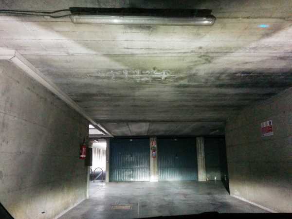

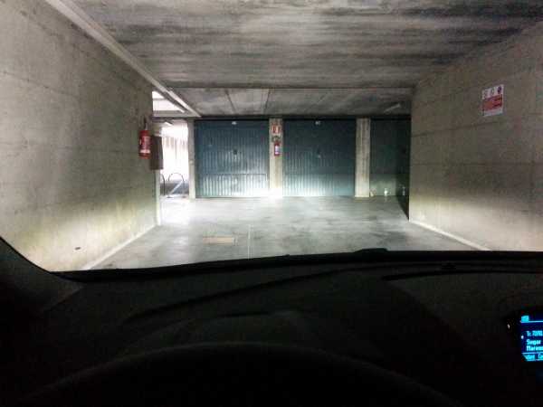

FAQ su kit xenon 16/04/2015 19:17 #299620
Ciao ragazzi, ho appena montato il kit xenon sulla mk7b, l'elettrodo l'ho messo verso il basso perchè verso l'alto non entrava la lampadina. Ho utilizzato l'adattatore per ford fokus e non fa nessun cono d'ombra.
Allego delle foto ed ho fatto anche un video di tutto il montaggio che allegherò stasera/domani!
  • Fra91
  • Avatar di Fra91
  • Messaggi: 525
  • Ringraziamenti ricevuti 12
Ultima modifica: 16/04/2015 20:03 da Fra91.
FAQ su kit xenon 16/04/2015 19:27 #299621
Soccia!! Stanno da dio! Davanti vedo che fa un bell cono a V CI VEDRAI BENISSIMO SECONDO ME.

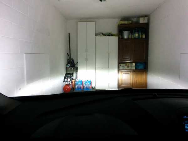

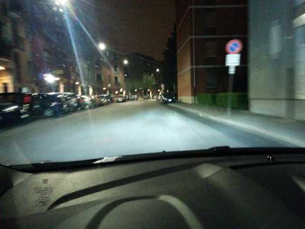

FAQ su kit xenon 18/04/2015 22:21 #299741
Ecco una dimostrazione su strada:
La destra non sembra leggermente piú bassa?
  • Fra91
  • Avatar di Fra91
  • Messaggi: 525
Re:FAQ su kit xenon 19/04/2015 01:13 #299745
Così non si vede niente. Mettiti contro un muro chiaro e vediamo
