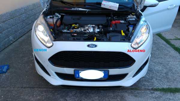

Ciao a tutti Regaz, ho da qualche giorno montato i fari allo Xenon Comprati su Amazon a 50€. E non me ne pento assolutamente. La differenza è abissale. La sicurezza stradale è fondamentale e vi assicuro che avere una visibilità così ampia vi fa stare molto più sereni e tranquilli. Mi capita spesso di fare stradine di campagna in tarda sera, dove i lampioni non esistono nemmeno sui vocabolari, e dopo il montaggio del Kit sembra di percorrere la strada alle 12:00 !
Sul mio allestimento (ST - Line) non era disponibile l'optional fari xenon, eppure Ford utilizza il lenticolare sulle alogene. Magari per dare la possibilità a quelli come me di introdurci lo xenon successivamente :silly: :lol:
Ovviamente sconsiglio chi volesse metterli senza i fari lenticolari, perchè NON bisogna assolutamente abbagliare le auto di fronte. Per sicurezza ho abbassato il fascio luminoso (anche se non serviva)
vi allego le foto

Non è che le hai montate al contrario? perché quelle due ombre a terra non dovrebbero esserci

FAQ su kit xenon 19/07/2017 14:12 #335248
:whistle: :whistle: possibile... ehm no in realtà le lampade andavano ad incastro con un semplice "clic" ed era predisposto in maniera tale che non si può sbagliare... però in effetti quell'ombra devo capire a cosa è dovuta

FAQ su kit xenon 19/07/2017 15:48 #335250
Devi montarle girate di 180°. Per far si che stiano in quella posizione devi fare la linguetta delle H7 (quella che ti da il verso) anche sul lato superiore.

FAQ su kit xenon 19/07/2017 16:51 #335252
Come mai un kit xeno invece di uno LED?
Stasera controllo perchè mi è venuto il dubbio mannaia :woohoo:
