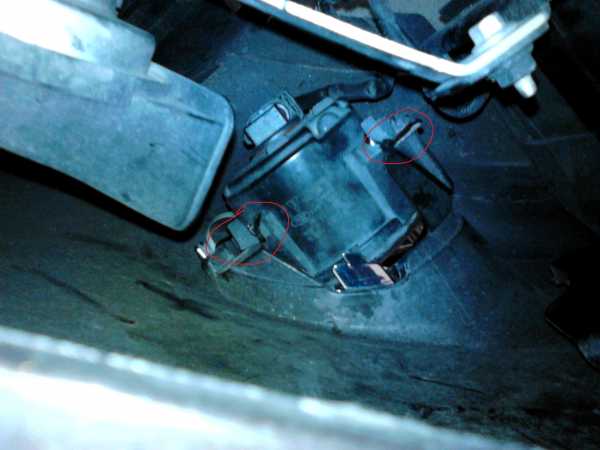

B) grazie a tutti ma ho risolto fissando il faretto con l` ausilio di 2 fascette nere :) e` immobile come se fosse nuovo. metto una foto. non so se vedete la modifica perche` la fascette si confondono con il resto dell interno del vano motore che e` nero . ho evidenziato in rosso comunque le 2 zone dovo sono situate :lol:

come si dice da me "piutòst che nient l'è mei piutòst!" :laugh: :laugh: :laugh:
bene dai, al max prendilo nuovo dalla baya più avanti ;)

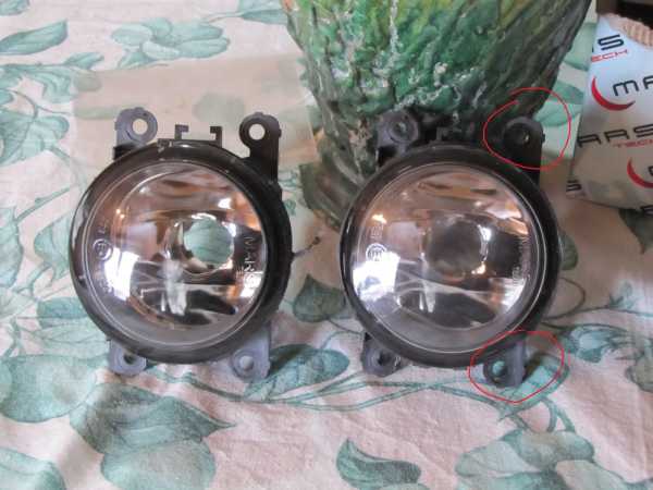

si infatti. se dara` problemi lo prendero nuovo piu in la`. anche se ho mandato una mail sul sito dove l ho visto non originale e mi hanno detto che lo vendono senza aggancio O.O quindi non capisco... ma comunque guardando una foto di un faretto integro, mi pare di capire che sti ganci rotti altro non sono che dei pezzetti di plastica con un foro dove presumo s` infili una vite che fissa al paraurti giusto?
ho evidenziato in una foto che ho trovato in rete i 2 pezzetti che presumo siamo rotti e mancanti
