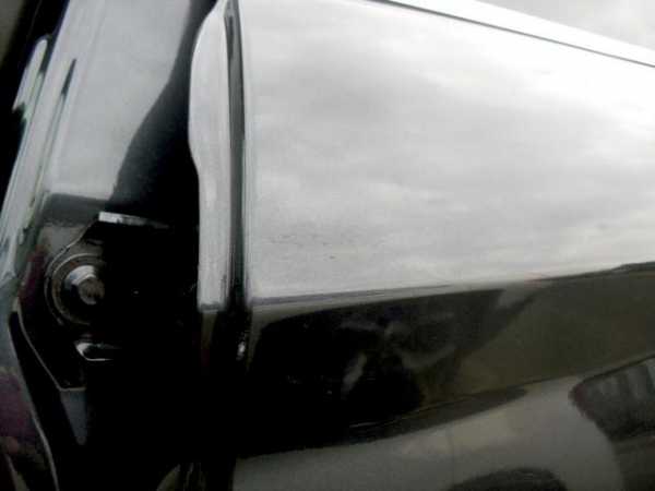

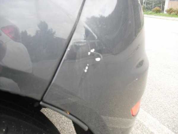

ragazzi secondo voi quando potrebbe prendersi un carrozziere per riparare questi graffi ? sto per acquistare un auto usata ma presenta questo difetto oltre al lunotto danneggiato dalla grandine come ho scritto in un precedente topic.Anche sullo sportello c'è un piccolo graffio : che ne dite quanto posso chiedere di riduzione sul prezzo finale a causa di questi difetti ?
Vi allego le immagini :

nella prima foto non vedo il graffio...comunque la riparazioni dei 2 si aggira dai 350 ai 500 a seconda di dove ti rivolgi e se riverniciano l'intero pezzo o solo la parte interessata sfumando il resto

no dai 500 euro per quei graffietti ? :blink:
spero non sia da rifare completamente il paraurti,io conosco un carrozziere onesto forse potrebbe risolvermelo con meno denaro questo problema...mi dovrei informare

A me per un danno simile al paraurti avevano chiesto 100 euro, riverniciandone solo un terzo e sfumando poi col resto. Il colore è uguale, solo attraverso alcuni riflessi il metallizzato sembra leggermente diverso, ma è una cosa che noto appena appena io che so dove è stata verniciata, ad altri, anche mostrando i punti che a me sembrano di colore diverso, sembra tutto uniforme.
Per la portiera non lo so, nemmeno io vedo il graffio, magari è una cosa che va via con una lucidata, altrimenti potrebbe essere più caro, perché essendo in una zona più alta è più facile notare differenze di colore e quindi c'é più superficie da sfumare

nella prima foto, con una buona lucidatura si dovrebbe togliere del tutto, nel secondo caso quoto Fabio...è in un punto antipatico e devono sfumare anche il parafango nonchè il paraurti....ti conviene dargli di ritocco!!!
Prova a scendere di 500 euro dal prezzo, almeno ti ci ripari i vari danni.

Sono un carrozziere... con una buona lucidatura riesci a levar via i piccoli graffi superficiali,in parole povere quelli che non superano lo strato di trasparente.. per la verniciatura del paraurti dipende se hai solo quel graffietto sul paraurti si potrebbe verniciarne solo metà sfumandolo e li pagherai intorno ai 100 euro all'incirca se invece hai qualche altro graffietto magari sull'altro lato del paraurti converrebbe farlo tutto a sto punto e con 150-170 euro te la cavi,poi logico dipende dove e come ;)
