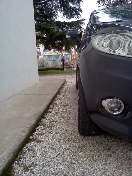

Re: Distanziali: li lascio o li tolgo? 26/02/2013 09:04 #223970
mi faresti una foto di profilo per vedere quanto sporgono

Re: Distanziali: li lascio o li tolgo? 26/02/2013 12:48 #223981
Ecco, la sostanza è quella nella foto, sta a filo proprio, mi sembra troppo a filo.
E poi, ora non so se è dovuto alle molle eibach, ma la ruota invece di essere dritta sembra quasi che verso il basso esca di più cioè invece di essere così ||-- è leggermente //-- ma ripeto potrebbe essere solo una mia impressione.

Re: Distanziali: li lascio o li tolgo? 26/02/2013 13:11 #223989
Non mi sembra che sporgano in maniera eccessiva, ad occhio fossi una fdo non ti fermerei :P
L'inclinazione di cui parli si chiama campanatura, l'importante è che non sia eccessiva tanto da consumare in modo irregolare l'interno gomme

R: Distanziali: li lascio o li tolgo? 26/02/2013 20:53 #224117
Secondo me puoi lasciarli tranquillamente, con i cerchi originali che sono molto chiusi come disegno non si vedono nemmeno guardando dentro.
Inoltre non sono nemmeno eccessivi, dietro in particolare si sicuro sono dentro al massimo davanti possono essere proprio a filo ma non mi sembra neanche.
Discorso cuscinetti che si rovinano,alla lunga di sicuro soffrono di più, ma allora anche gli ammortizzatori con solo il kit molle... Quindi....
Nel caso decidi di smontarli (distanziali) fa sapere che potrei essere interessato.
Io lascerei tutto cosi...
