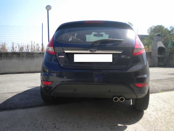

Guarda io il lavoro l'ho fatto fare al carrozziere quindi non posso aiutarti per il fai da te, il risultato è questo:
Se ti piace il terminale (solo finale della PILOT) tramite convenzione è in pronta consegna B)

Re: R: Tagliare estrattore originale fiesta 1.2 mk7 27/02/2013 14:30 #224324
Grazie...guarda io ho pagato 50 euro, hanno tagliato l'estrattore accorciato la marmitta originale da che era curva e saldato tutto..ottimo lavoro a parer mio :) se ti interessa il terminale credo intorno alle 30 euro costa

Re: R: Tagliare estrattore originale fiesta 1.2 mk7 27/02/2013 14:42 #224333
Se ti può interessare ecco il mio ;) !
Sono stato dal mio amico quando me l'ha fatto..per prima cosa mi ha tagliato la curva del terminale.
Ha preso il nuovo terminale estetico e l'ha posizionato dietro l'estrattore. Ha disegnato la sagoma, e poi ha tagliato "alla grossa" il pezzo con un seghetto..poi ha preso il trapano con punta smerigliatrice ha reso il foro bello rotondo e perfetto per l'uscita del terminale ;) !
Poi ovviamente ha saldato il nuovo terminale, con pezzo di tubo adattato, e ha dato una passata di spray antiruggine..

Re: R: Tagliare estrattore originale fiesta 1.2 mk7 27/02/2013 19:31 #224417
e qui c'è la mia :P
stesso procedimento elencato da gio alla modica spesa di 40 € di lavoro + 25 € per il finalino :)
